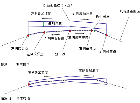

此部件可在现有的拱形路面上添加叠加层,并根据需要添加展平或转动层。
附着点是叠加完工坡面上的路拱点。

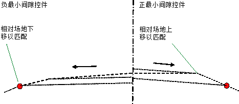

最小间隙(正/负) |
现有曲面与叠加层底部之间的最小垂直间隙。如果是正值,将叠加底部的连接放置在现有曲面上方,并在叠加下方创建展平层。如果是负值,将叠加底部的连接放置在现有曲面下方,并创建与叠加层的一部分重合的转动层。 |

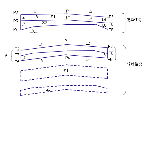

此部件将在连接于路拱点处的每一侧上,插入定义叠加层顶部和底部的平行连接。这些连接的插入方向是从“路拱点偏移”到“左侧修剪点偏移”和“右侧修剪点偏移”。
叠加坡度
每一侧上的“现有曲面”坡度都将在路拱点与采样点之间确定。叠加层的坡度通过以下步骤来确定:
叠加高程
按照以下说明来确定叠加点的高程:
最小间隙点
下图显示了用来确定应用“最小间隙”的点的方法。
在布局模式中,此部件将以 -2% 的坡度显示从任一便利的附着点定位的叠加层。
下表列出了此部件的已指定了代码值的点、连接和造型代码。此部件的未指定代码值的点、连接或造型代码不包含在此表中。
点、连接或造型 |
代码 |
描述 |
P1 |
路拱 |
完工坡面上的路拱 |
P2、P3 |
EOV |
完工坡面上的叠加边缘 |
P4 |
Crown_Overlay |
叠加底部上的路拱 |
P5、P6 |
EOV_Overlay |
叠加底部的边缘 |
L1、L2 |
Top, Pave |
叠加顶部 |
L3 – L6 |
Overlay |
叠加连接。请注意,在“展平”和“转动”情形中,L5 和 L6 都是从叠加底部延伸到叠加顶部。 |
L7、L8 |
Level Mill |
从现有曲面到叠加底部的垂直连接: Level - 用于“展平”情形。 Mill - 用于“转动”情形。 |
S1 |
Overlay |
叠加顶部与底部之间的区域。此区域可叠加用于“转动”情形的转动区域 (S3),如下所示。 |
S2 |
Level |
现有曲面上方和叠加底部下方的区域,用于“展平”情形 |
S3 |
Mill |
现有曲面下方和叠加底部上方的区域,用于“转动”情形。此区域可叠加“叠加”区域,如下所示。 |
