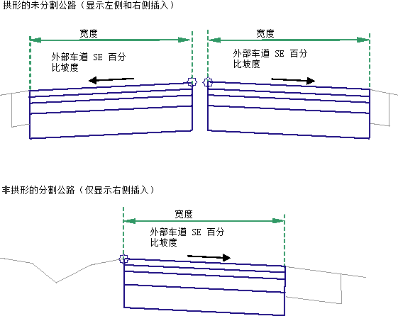

此部件可以通过应用道路模型基准线路线的外侧车道或内侧车道超高坡度值来创建行车道的横断面表示。
它用于大多数无中间带的公路,或者两侧没有车道坡度转折的有中间带的公路。也可以用于分叉路拱或横断公路的外侧或内侧车道。铺装层结构遵循 AutoCAD Civil 3D“帮助”中的“铺装横断面的铺装层结构”中介绍的标准。
附着点位于完工坡面曲面上车道的内侧边缘。此组件可以附着到左侧,也可以附着到右侧。
注意:除非另有说明,否则所有标注均以米或英尺为单位。除非指明是带有“%”符号的百分比坡度,否则所有坡度均为“水平宽度比垂直高度”格式(例如,4:1)。

车道超高坡度从基准路线的超高定义中获取。可以指定对车道使用哪一个超高坡度。
从附着点处开始,使用指定的宽度、深度和超高坡度插入完工坡面曲面和平行路基。使用垂直连接闭合车道任一端的造型。
如果在道路建模过程中,将某个偏移水平路线名称指定给了“宽度”,那么车道的宽度将发生变化,以匹配路线的偏移。此部件可用于能够容纳不同双向和单向横坡道路类型中的旋转轴中心点的装配。有关详细信息,请参见使用支持超高旋转轴轴点的装配的步骤。
在布局模式中,此部件显示在 -2% 坡度处使用宽度和深度输入参数的所有车道连接。
当“潜在轴”设置为“是”时,
标记在内侧点和外侧点上指出了潜在轴中心点。
