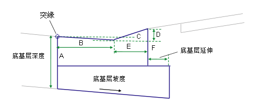

此部件可插入带有底基层的平底凹陷路缘和边沟连接。
用户定义的输入参数控制着造型的标注。
附着点位于边沟或路缘后部的排水沟边坡顶点。
注意:底基层标注以米或英尺为单位。路缘和边沟标注必须以毫米或英寸为单位给定。

标注 A |
边沟在排水沟边坡顶点处的深度 |
非零 的正数 |
175 毫米 7 英寸 |
标注 B |
从边沟排水沟边坡顶点到边沟流线的宽度 |
非零 的正数 |
375 毫米 15 英寸 |
标注 C |
从边沟排水沟边坡顶点到边沟流线的深度 |
非零 的正数 |
25 毫米 1 英寸 |
标注 D |
从边沟流线到路缘顶部的高度 |
非零 的正数 |
75 毫米 3 英寸 |
标注 E |
从边沟流线到路缘顶部的宽度 |
非零 的正数 |
250 毫米 9 英寸 |
标注 F |
路缘后部的高度 |
非零 的正数 |
250 毫米 9 英寸 |
将基于输入参数“标注 A”到“标注 F”的标注插入路缘和边沟连接。所有标注都必须为非零的正值。如果给定非零的“底基层深度”,那么底基层将被插入到路缘后部,并延伸至“底基层延伸”宽度。底基层接近于路缘后部的底部,如图所示。
