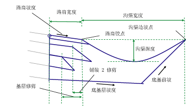

将根据给定“路肩宽度”和“路肩坡度”从附着点向外插入路肩完工坡面。然后,根据指定的宽度,从路肩端点开始使用沟渠底部深度作为抛物线的低点,将抛物线形沟渠连接添加为一系列 6 个连接。
现在,已使用默认的路肩坡度(或超高坡度)将底基连接从附着点偏移处(起始于完工坡面下方的底基深度)插入。底基的另一端可通过在沟渠端点与底基前坡之间绘制连接来获得,如下图所示。

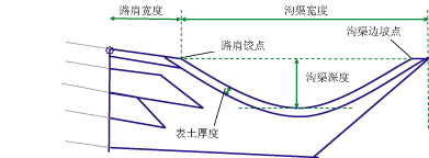

如果将表土材质设置为“正”值,则将在边坡连接的正下方按指定的厚度引入新的材质图层。将垂直于抛物线形沟渠造型测量厚度。按照指定的宽度和沟渠深度自路肩铰点处开始绘制沟渠顶部。在沟渠的内侧边缘,将添加偏移连接(沿路肩连接),以便达到指定的沟渠表土深度。同样,在沟渠的外侧端点将添加水平连接。现在,使用这两个连接以及表土厚度,可以创建抛物线形表土底部的提示。由于存在这一新层,路肩顶层的宽度将按照下图所示进行调整。
将平行于完工坡面在给定深度处插入铺装 1 曲面、铺装 2 曲面和基层曲面。铺装 1 连接的底部始终延伸到边坡连接。如果将铺装 2 和/或基层修剪值设置为零,则这些层的顶部连接将延伸到“上一层的底部连接”的偏移处。这些层的底部连接也将延伸,从而使在侧面形成的楔体的坡度与沟渠起点坡率相同(注:使用抛物线方程式中的三个已知点来计算抛物线形沟渠的起点坡率)。
如果上面的修剪值设置为正值,则将按该值缩短相应材质的顶层,并将导出底部连接,且其材质边坡坡度等于边坡坡度。
另外,如果将“铺装 1/铺装 2 和/或铺装 2/基层之间的间距”设置为正值,则这些层之间将按该间距分隔(如“具有混合底基的路肩部件”中的说明)。
