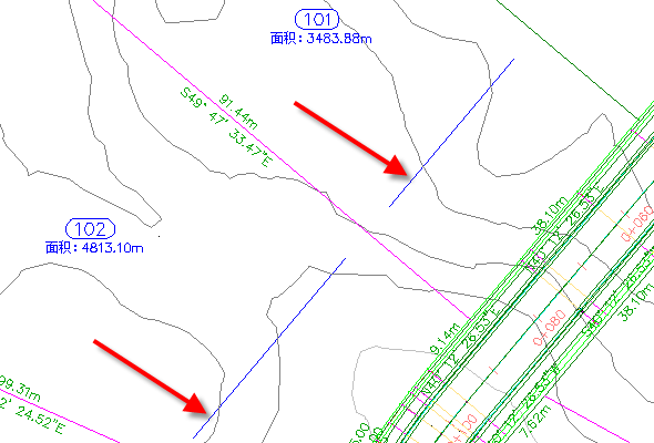

  5. 在左侧视口中,缩小并选择表示建筑物坡角前端的每条蓝色三维多段线。
  6. 按 Enter 键。

  1. 在左侧视口中,在地块 101 中选择三维多段线。
  2. 在命令行中,输入 LIST
    “AutoCAD 文本窗口”中,请注意,多段线顶点的高程值大约为 38。
  3. 按 Enter 键。关闭“AutoCAD 文本窗口”。
