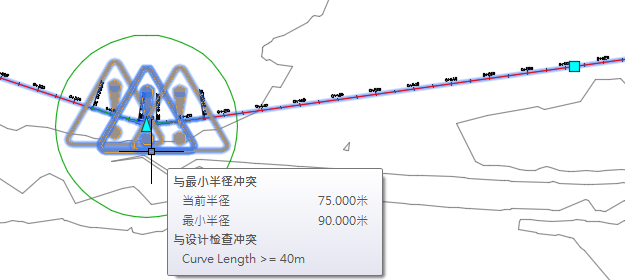

  3. 将光标悬停在圆 B 中的中间 符号上。
    工具提示是查看图形窗口中设计规范冲突的便利方法。工具提示中将显示两个冲突:
    • 第一个冲突为曲线未满足建议的最小半径。曲线半径和可接受的最小参数值均会显示。
    • 其次,曲线与应用于路线的设计检查冲突。请注意,将显示设计检查的名称,但是不会显示当前值或建议的值。这些值不会显示是因为设计检查不是用户创建的自定义公式。
    注:
    如果子图元违反多个规范或设计检查,该子图元上仅会显示一个符号。若要从子图元中清除符号,必须清除所有冲突。
