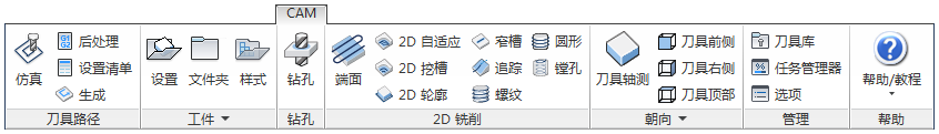

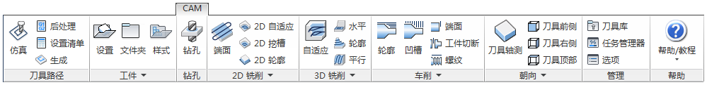

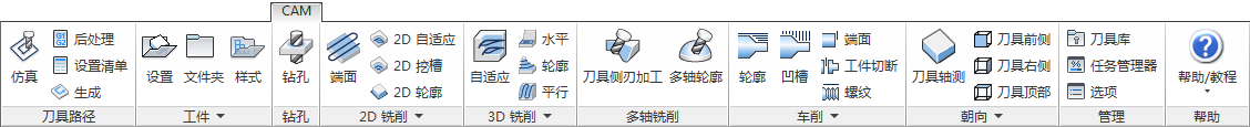

下面显示了命令功能区及其为三种不同版本的 Inventor HSM 提供的命令:
Inventor HSM Express 命令功能区
Inventor HSM 命令功能区
Inventor HSM Professional 命令功能区

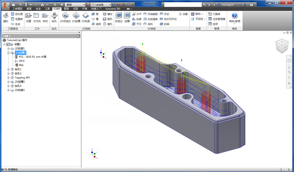

加载零件或部件文件并从“CAM”功能区中选择策略后,CAM 浏览器将变为激活状态,它替换了我们熟悉的 Inventor 模型浏览器。通过 CAM 浏览器,您可以查看并修改当前零件或部件中所有与加工相关的数据。
若要创建第一个加工操作,只需从 CAM 工具栏中选择任何刀具路径策略。所需的刀具路径类型当然是取决于零件的形状。有关各个加工策略的描述,请参考 Inventor HSM 帮助主题:关于 2D 加工策略关于 3D 加工策略
以下示例说明了用于移除零件内部型腔的 2D 挖槽策略。
通常,诸如挖槽等加工操作都从创建设置开始。设置用于为一组加工操作定义多个常规特性,包括工件坐标系 (WCS)、毛坯形状、夹具和加工曲面。如果您在添加第一个操作之前未手动创建设置,系统将会自动为您创建使用默认参数的设置。有关创建设置的详细信息,请参见帮助主题:设置参考
可以通过从命令功能区中单击相应的图标,选择您要在工件上执行的第一个操作。在该示例中,您可以单击 “CAM”选项卡 “2D 铣削”面板 “2D 挖槽”
切记: 或者,也可以在图形窗口的空白部分上单击鼠标右键以显示熟悉的 Inventor 标记菜单,并单击相应的标记菜单节点。
“操作”对话框将替换位于图形窗口左侧的 CAM 浏览器,并在其标题栏中醒目地显示您选择的策略名称。策略名称的右侧是操作编号。因为这是该零件的第一个 2D 挖槽操作,所以名称显示为“2D 挖槽 1”。第二个 2D 挖槽操作将显示为“2D 挖槽 2”,依此类推。此命名约定适用于 Inventor HSM 中的所有设置和加工策略。
