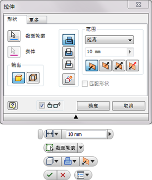

有 7 个 Inventor 对话框具有小工具栏,这些小工具栏会显示在对话框的旁边。这些小工具栏上可用的选项与对话框选项相同。当您访问以下 7 个命令时,您可以选择显示或隐藏小工具栏:“拉伸”、“旋转”、“圆角”、“抽壳”、“面拔模”、“倒角”和“联接”。
若要最大化图形空间大小,请禁止显示这些小工具栏:
  1. 在功能区的“视图”面板 “用户界面”面板 “小工具栏”上,
  2. 取消选中“小工具栏”复选框可以只显示对话框。
    如果选中此复选框,则当您访问上面的命令之一时,将显示对话框和小工具栏,如下图所示:
