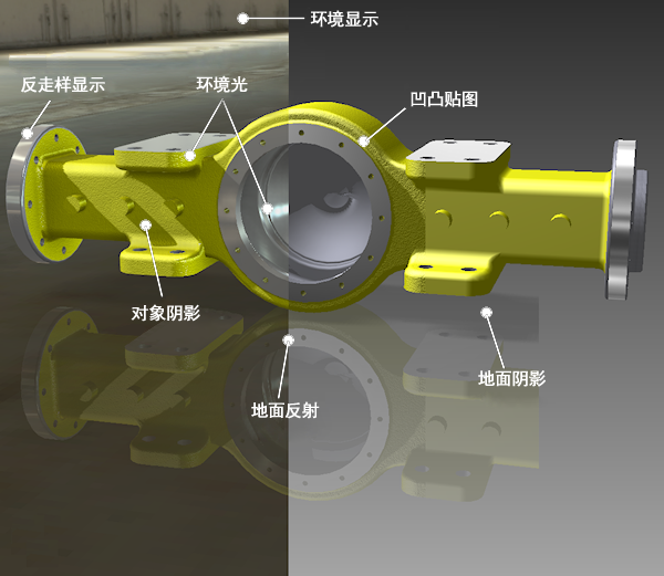

Inventor 提供了简单的、易于使用的可视化效果以在视口中启用真实外观模型。可用的效果取决于图形硬件的功能、操作系统以及“应用程序选项”
“硬件”选项卡中的 Inventor 图形硬件设置。
下图展示了在各个 Autodesk 功能级别上可以体验到的视觉效果,下表则指定了每个级别的最低系统要求。
