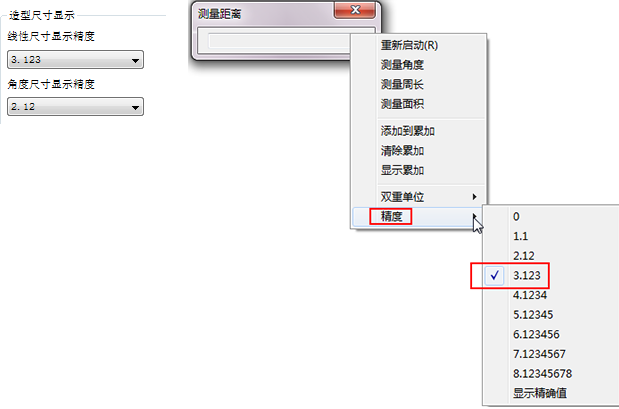

重要: 如果您在任何新版本的 Inventor(例如 Inventor 2017 R2、R3、2018 及更高版本)中创建新模板文件,则必须“文档设置”“单位”选项卡 “造型尺寸显示”字段和“测量”“精度”值对话框中设置默认测量精度值。
