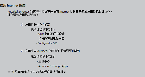

  1. 在 Autodesk Inventor 安装程序的“创建展开”“配置”页面上,单击“单击以打开并配置”旁边的三角形。
  2. 向下滚动到“启用 Internet 连接”。默认情况下,允许访问这些功能。
    • 取消选中“启用设计协作”以阻止访问 Inventor 中的以下功能:
      • A360 上的互联式设计工作流。
      • 下载新的指导教程,创建、发布和共享自己的指导教程。
      • Configurator 360。
      重要: 若要修改此选项,必须重新创建展开,确保“启用设计协作”复选框处于选中状态,然后重新展开。
    • 取消选中“启用来自 Autodesk 的更新和通信通道”以阻止访问:
      • Autodesk 通讯中心,该中心用于控制以下各项:
        • 软件更新。
        • Subscription 通告。
        • RSS 提要。
        • 其他产品更新。
      注意: 您始终可以使用独立的 CAD Manager Tool(从 Inventor 安装程序 上的“安装工具和实用程序”获得)管理来自通讯中心的更新。
    • Autodesk Exchange App 网站
      注: Autodesk Exchange Apps 是一个联机资源,您可以在其中浏览和购买应用程序(包括产品特有的内容,如块、模型、培训材料和电子书籍),且适用于多个 Autodesk 产品。通过限制公司浏览器访问 http://apps.exchange.autodesk.com/,也可以阻止用户访问 Autodesk Exchange Apps 网站。单击此处以了解有关 Autodesk Exchange Apps 的详细信息。
    • 重要: 若要修改您对 Autodesk Exchange Apps 的访问权限,您必须重新创建展开,确保“启用来自 Autodesk 的更新和通信通道”复选框处于选中状态,然后重新展开。如果您需要访问 Autodesk Exchange Apps 而不是通讯中心的权限,则必须使用 CAD Manager Tool 管理对通讯中心的访问权限。
