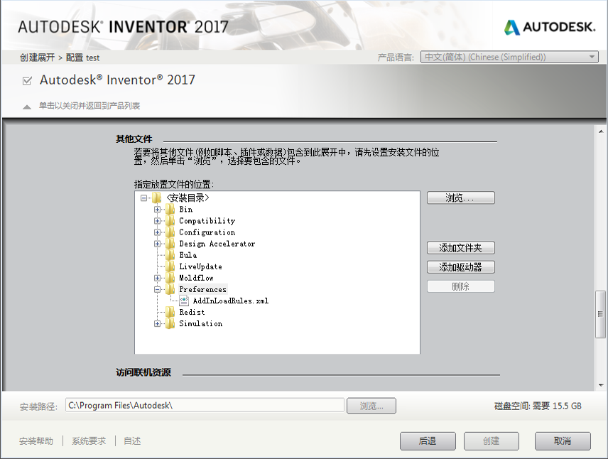

  2. 为您的用户展开该文件:有两种方法可以展开该文件:
    选项 1
    • 将该文件从“用户替代”位置复制到每个目标工作站上的管理员替代位置。
    选项 2
    • 使用“其他文件”将该文件添加到展开中。
