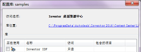

新的 IDF 零部件资源中心库
新的 IDF 零部件资源中心库随 2016 R2(仅限 Subscription)版本一起安装。
现在,您可以在 Inventor 中构建 IDF 零部件库:
  • 使用全新的“管理”“编写” “IDF 零部件”命令编写零件并将其发布到新的 IDF 零部件资源中心库。
  • 当您导入/打开 IDF 文件时,IDF 零部件资源中心库中的所有库零部件将在导入中自动重用。
