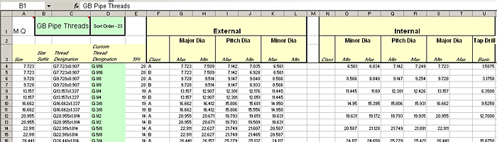

平行螺纹类型工作表的格式
最上面三行包含列标题和其他常规数据。此区域中的重要单元包括:
A1
此单元用于指明孔和螺纹特征如何使用此工作表。
  • I 表示工作表中的距离数据以英寸为单位。必须填写 I 或 M。
  • M 表示工作表中的距离数据以毫米为单位。必须填写 I 或 M。
  • N 表示工作表只包含内螺纹数据。可以使用 X 或 N。当省略 X 和 N 时,工作表对内外螺纹均可用。
  • P 表示 E 列是螺纹的节距。必须填写 P 或 Q。
  • Q 表示 E 列是每英寸螺纹圈数 (TPI)。必须填写 P 或 Q。
  • X 表示工作表只包含外螺纹数据。可以使用 X 或 N。当省略 X 和 N 时,工作表对内外螺纹均可用。
B1/C1
这些合并的单元包含孔和螺纹对话框中显示的自定义螺纹类型名称。与工作表选项卡上的名称不同,您可以自定义该螺纹类型名称以满足不同语言或公司的要求,而不会影响交换设计数据的功能。
D1
该单元包含排序顺序编号,用于确定对话框中螺纹类型列表顺序。无需按顺序排列编号。编号较低的螺纹类型放置在排序顺序编号较高的螺纹类型上方。
包含螺纹数据的区域从第四行开始。包含螺纹数据的列被分为三部分:
以下列出了各列及其内容:
A
将螺纹的公称直径尺寸指定为十进制值。
B
将螺纹的公称直径尺寸指定为可选的字符串值,该值可以附加到 A 列中的值并显示在“孔”对话框中。
C
指定螺纹规格,该规格是识别特定螺纹的关键字。
D
指定在对话框中(也可以在孔和螺纹注释中)显示的自定义螺纹规格。可以自定义该值而不影响孔或螺纹特征。但是,如果多个行包含相同的螺纹规格,则这些行必须具有相同的自定义螺纹规格。
E
指定螺纹的轴距。如果单元 A1 包含字母 P,则该列将显示螺距值;如果单元 A1 包含字母 Q,则该列将显示每英寸螺纹圈数 (TPI) 值。
F
指定外螺纹的公差类别,公差类别表示尺寸可变性。类别也是一个关键字。
G 和 H
分别指定外螺纹大径的最大值和最小值,大径是接触到外螺纹顶部的虚拟圆柱的直径。
I 和 J
分别指定外螺纹中径的最大值和最小值,中径是螺纹和间隙宽度相等处的虚拟圆柱的直径。
K 和 L
分别指定外螺纹小径的最大值和最小值,小径是接触到外螺纹底部的虚拟圆柱的直径。
N
指定内螺纹的公差类别(这是一个关键字)。
O 和 P
分别指定内螺纹大径的最大值和最小值,大径是接触到内螺纹底部的虚拟圆柱的直径。
Q 和 R
分别指定内螺纹中径的最大值和最小值,中径是螺纹和间隙宽度相等处的虚拟圆柱的直径。
S 和 T
分别指定内螺纹小径的最大值和最小值,小径是接触到内螺纹顶部的虚拟圆柱的直径。
U
指定内螺纹的攻丝底孔直径,该值是孔的建议攻丝底孔直径。
