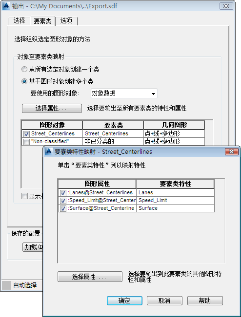

  4. “输出”对话框中的“选择”选项卡上,确保“全部选择”已选择。
  5. 单击“要素类”选项卡,然后执行以下操作:
    • 单击“基于图形对象创建多个类”
    • 对于“要使用的图形对象”,选择“对象数据”
    • “图形对象”下,清除“非已分类的”复选框。
    • “要素类”下,单击 Street_Centerlines。
    • 单击显示在字段中的浏览器按钮。
    Street_Centerlines 的对象数据具有三种属性:车道、速度限制和曲面。
  6. “要素类映射”对话框中,执行以下操作:
    • 单击“选择属性”
    • 展开“对象数据”项目以查看将成为新要素类特性的属性。
    • 单击“确定”两次返回“输出”对话框。
  7. 单击“确定”将图形对象输出为 SDF 文件。
