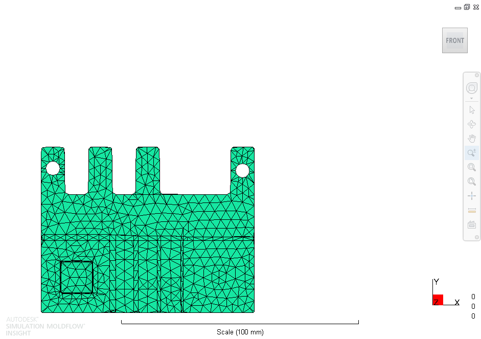

  1. 单击 动态观察,“视图”选项卡 (“视图”选项卡 > “浏览”面板 > “动态观察”)
  2. 单击模型上的任意位置,然后按住鼠标左键并移动鼠标。模型将以中心点为轴心旋转。这在研究零件几何时非常有用。
  3. 使用 ViewCube“ViewCube”,单击“主视图”,将模型返回其原始取向。
    通过单击 ViewCube 的其他五个面可快速切换到模型的其他视图。
  4. 此视图可通过单击 平移,“视图”选项卡 (“视图”选项卡 > “浏览”面板 > “平移”)进行调整。单击并拖动模型,直到模型到达所需位置。

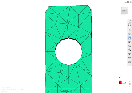

  5. 单击 缩放窗口,“视图”选项卡(“视图”选项卡 > “浏览”面板 > “缩放窗口”)。按住鼠标左键,选择模型中左上角孔周围的区域。所选区域将展开并填满“模型”窗格。
  6. 单击 缩放,“视图”选项卡(“视图”选项卡 > “浏览”面板 > “缩放”)。单击并向下拖动“模型显示”面板,缩小图像,直到整个模型都可见。
    现在,模型显示在面板的下角中。
  7. 旋转模型(请参阅步骤 1)。模型绕面板的中心旋转。
  8. 可通过单击 中心,“视图”选项卡 (“视图”选项卡 > “浏览”面板 > “中心”)选择轴心点。单击模型的右上角,然后再次旋转零件。
    此功能用于帮助研究局部状态。
