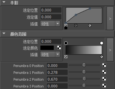

  8. 如果该渐变属性最初未发布,请使用“发布选定属性”(Publish Selected Attributes)按钮 () 来发布它。否则,单击右侧面板中相应已发布名称所对应的绑定图标 ()(现在位于“未绑定”(Unbound)部分中),以将渐变属性重新绑定到其原先发布的名称。
    打开资源的“属性编辑器”(Attribute Editor),该渐变将显示在“已发布的属性”(Published Attributes)部分中。每个已发布的点都会显示在该节点的已发布的属性的底部。编辑这些已发布点的值,以更新渐变上相应的点。
注:
对于图表渐变,已发布的渐变点是可编辑的,但对于颜色渐变而言则不可编辑。
