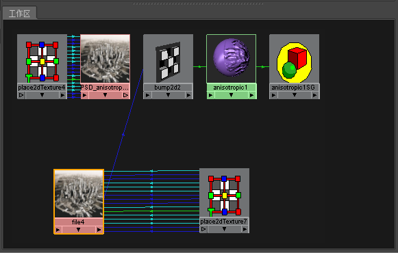

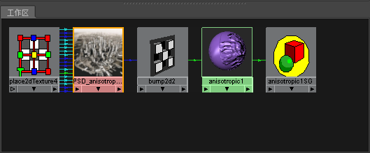

  1. 在 Hypershade 中,选择 PSD 节点(在我们的示例中为 PSD_anisotropic1)。
  2. 在 Hypershade 菜单中选择“编辑 > 将 PSD 转化为文件纹理”(Edit > Convert PSD to File Texture)(Maya 软件)。
    将自动创建文件纹理节点。新文件纹理节点将替换网络中的 PSD 文件,同时保持之前的连接。
