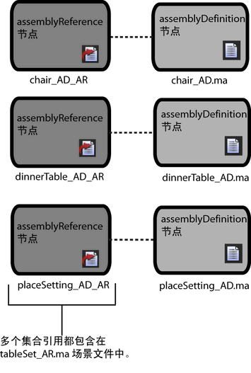

下图显示了简单的集合引用。

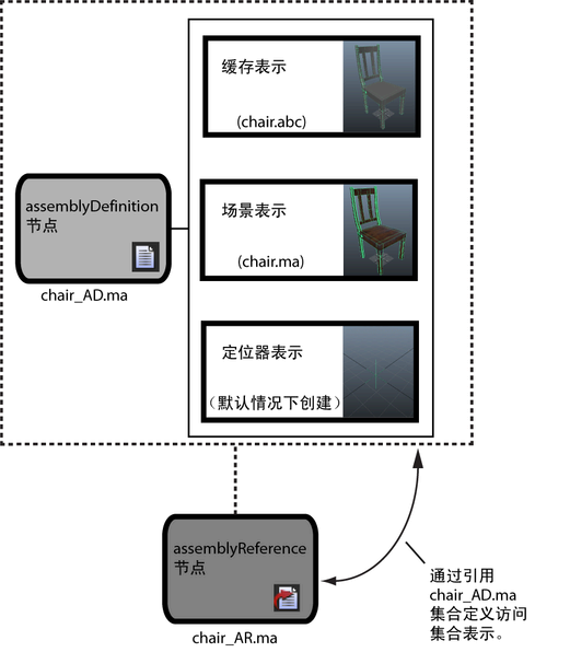

集合定义定义了每个资源或每种资源的集合表示列表。例如,您可能有很多不同类型的椅子要在场景或产品中使用。集合定义中有此椅子列表,即一个 Maya 场景文件,可方便您查看可用的表示。集合引用是资源类型的主对象。您可在场景中填充集合引用,在对布局或快照构建集合时,便可以操纵这些对象。
集合引用节点可以进行嵌套,从而您可以展开场景集合的结构以包含多个集合定义节点的表示数据。场景表示可以源于其他集合引用节点,从而您可以访问庞大数据集,并且能够在单个 Maya 场景文件中的大量产品级资源之间切换。
