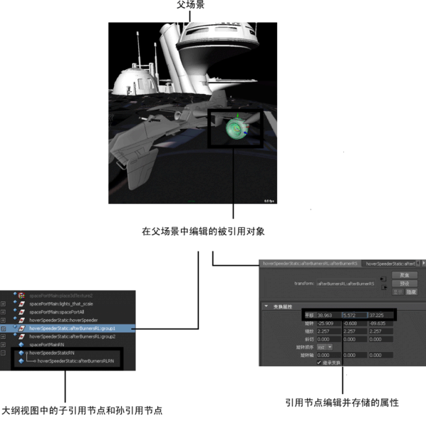

在父场景中修改被引用文件的对象后,所做的编辑将记录并存储在引用节点中。会在父场景文件中为它所引用的每个子场景文件创建一个引用节点。在“大纲视图”(Outliner)中,引用节点由 图标表示。
在父场景中对引用所做的编辑不会传播到原始子场景文件,因此该子场景文件保持不变。例如,可以在原始树引用文件不受影响的情况下,缩放和重新定位已引用到父场景中的树。看起来仅在父场景中进行了缩放和重新定位,因为平移和比例属性存储在父场景内的某个引用节点中。
可以将引用节点视为一个属性存储区域,该区域记录对属性的修改、依存关系图连接以及对于父场景所引用的任何文件所进行的 DAG 层次更改。引用节点不存储对在文件引用层次中位于其上的引用所做的编辑。例如,如果编辑子引用,任何其孙文件的引用节点不会记录所做的编辑。

在“大纲视图”(Outliner)中,通过在被引用文件的引用节点上单击鼠标右键并从显示的菜单中选择“引用 > 列出编辑”(Reference > List Edits),您可以查看对该文件所做的编辑。
