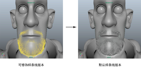

在示例的此部分,您可以预览修饰的默认样条线版本。您可以随时切换回修饰样条线并继续对其进行修饰。
这会禁用可修饰样条线的显示,从而可以在您使用默认样条线时提高 XGen 的性能。
默认的样条线显示在您使用可修饰样条线填充的区域内。

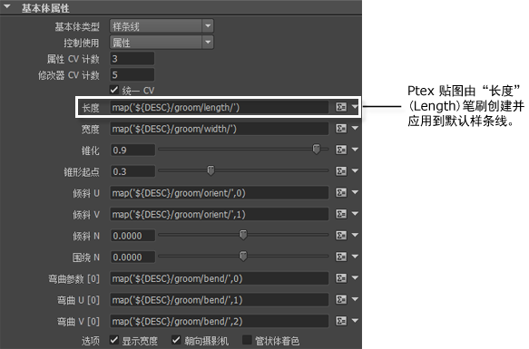

请注意,对于许多属性而言,将会显示贴图文件路径,而不是数值。这表示这些属性由 Ptex 贴图控制。当您使用“修饰”(Grooming)笔刷绘制时,将会创建和更新这些贴图。

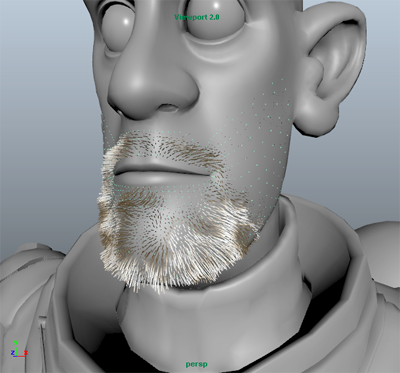

您可能需要进一步编辑样条线,以生成所需的角色胡须外观。例如,您可以为样条线添加锥化或颜色。
请注意,Ptex 贴图定义“基本体颜色”(Primitive Color)属性。您可以改用表达式生成颜色样例,然后为胡须选择一种颜色。
以打开 “XGen 表达式编辑器”(XGen Expression Editor)。
颜色样例将显示在“基本体颜色”(Primitive Color)旁边。
您设置的“基本体颜色”(Primitive Color)不会出现在渲染的描述中。若要在渲染输出中为样条线指定颜色,您必须修改 XGen 头发着色器(请参见设置 XGen 头发着色器的颜色值)。
