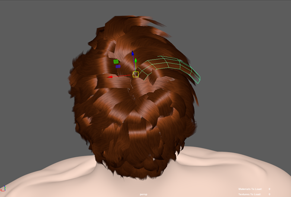

“Shaderfx 游戏头发”(Shaderfx Game Hair)着色器可用于直接在视口中查看模型逼真的游戏头发着色。您可以通过 Hypershade 中的“创建”(Create)选项卡创建此着色器。
创建多边形条带以为头发建模。您可以使用将 XGen 基本体转化为多边形工作流快速生成这些多边形条带。将“Shaderfx 游戏头发”(Shaderfx Game Hair)着色器应用于这些多边形条带,然后将不透明贴图连接到该着色器以定义每根条带的发股,并连接分解贴图以提供受控噪波,使头发看起来更真实。然后,您可以在视口中预览头发着色。您可能希望调整每根条带的 UV,使发股布局变得更加多样化。
安装文件夹目录 /presets/Assets/Textures 中为您提供了一系列专门绘制的不透明贴图和分解贴图。
创建该着色器后,不透明贴图和分解贴图默认为已连接。
