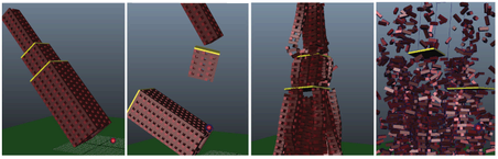

复合示例:刚体解算中由 1000 块砖组成的塔。第一个塔为一个复合对象,而第二个分为三层,其中的每一层都设为复合对象。最后的两个图像显示的是设为壳线和立方体类型对象的单块砖。
