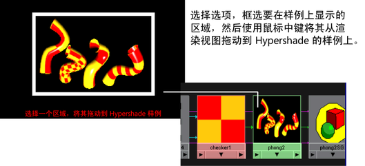

向 Hypershade 抓取样例(Grab Swatch to Hypershade)
用于自定义 Hypershade 样例。自定义样例允许您快速访问场景及其所有关联属性。
