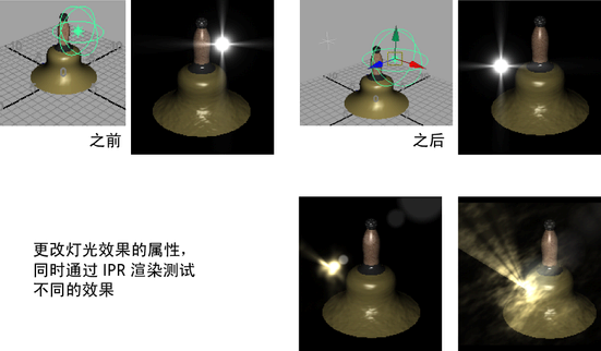

重新定位光学灯光效果
可以移动已附加到灯光的辉光或光晕,或者在场景中包含多个光学效果。
重新定位光学效果工具节点
  1. 创建“定位器”(Locator)并将其放置在场景中的任意位置(“创建 > 定位器”(Create > Locator))。
  2. 按住 Shift 键并在视图中选择定位器,然后选择灯光。
    现在可以将定位器移动到场景中的任意位置,光学灯光效果会随之移动。
