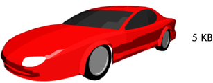

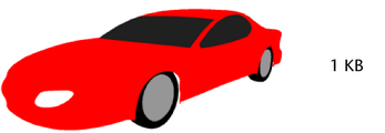

单色(Single Color)
基于表面材质颜色使用一种纯色填充每个曲面。
“单色”(Single Color)可以产生类似卡通的良好效果,特别是在模型由单独的曲面(每个曲面具有不同的彩色材质)构成时。

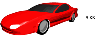

基于表面材质颜色和场景照明使用一种纯色填充曲面上的每个多边形。
“全色”(Full Color)会生成逼真的 3D 效果,但同时会生成非常大的文件。(模型中的多边形数越多,文件大小越大。)

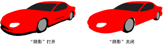

“阴影”(Shadows)(仅限 SWF 和位图格式)
将渲染对象阴影(仅基于场景中的阴影投影点光源)。阴影可以极大地增强 3D 效果。但是,阴影也会增加文件大小并显著增加渲染时间。
当“阴影”(Shadows)处于启用状态时,将为所有对象渲染阴影。无法仅对某些对象渲染阴影(例如,通过禁用对象对应的“投射阴影”(Casts Shadows)或“接收阴影”(Receive Shadows))。
仅在场景中存在阴影投射点光源(即,启用了“使用深度贴图阴影”(Use Depth Map Shadows)或“使用光线跟踪阴影”(Use Ray Trace Shadows)的点光源)时才渲染阴影。

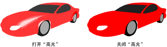

“高光”(Highlights)(仅限 SWF 和位图格式)
将渲染镜面反射高光(仅基于场景中的点光源和表面材质光泽度)。(当“填充样式”(Fill Style)为“单色”(Single Color)时,镜面反射高光基于场景中点光源的位置。更改点光源的强度或颜色不会更改高光的外观。
接近垂直于点光源的曲面的区域使用比曲面其余部分更亮的大量同心纯色区域填充(基于表面材质“镜面反射颜色”(Specular Color)和“高光级别”(Highlight Level)值)。
对于该材质... 曲面光泽度仅基于...
各向异性 粗糙度
Blinn 偏心率
Phong 余弦幂
Phong E 粗糙度
注:
  • 该选项仅在“填充样式”(Fill Style)为“单色”(Single Color)、“平均颜色”(Average Color)或“区域渐变”(Area Gradient)时可用。
  • 仅当场景中具有启用了“发射镜面反射”(Emit Specular)的点光源时,才会渲染“高光”(Highlights)。
  • 如果使用纹理映射表面材质的“镜面反射颜色”(Specular Color),则高光的颜色基于纹理的“默认颜色”(Default Color)。如果使用工具节点映射表面材质的“镜面反射颜色”(Specular Color),则高光的颜色为白色。

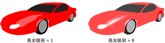

“高光级别”(Highlight Level)(仅限 SWF 和位图格式)
同心纯色区域的数量用于表示镜面反射高光。有效范围为 1 到 8。默认值为 4。

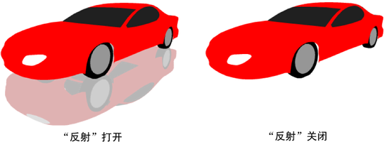

“反射”(Reflections)(仅限 SWF 和位图格式)
将渲染曲面反射(基于表面材质的反射率)。
“反射深度”(Reflection Depth)(仅限 SWF 和位图格式)
某个曲面可与其他曲面交互反射的最大次数。有效范围为 1 到 4。默认值为 2。

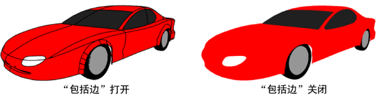

包括边(Include Edges)
曲面边和轮廓渲染为轮廓。
提示:
若要将曲面渲染为未填充的轮廓,请禁用“填充对象”(Fill Objects)并启用“包括边”(Include Edges)。

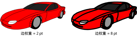

边权重预设(Edge Weight Preset)、边权重(Edge Weight)
曲面轮廓的厚度(以点为单位测量)。

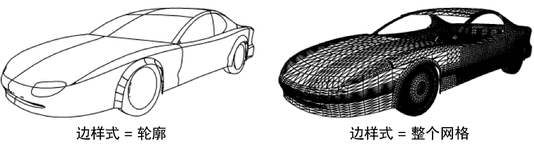

边样式(Edge Style)
当“边样式”(Edge Style)为“轮廓”(Outlines)时,曲面边和轮廓渲染为轮廓。(使用“细节边”(Detail Edges)也可将尖锐的多边形边渲染为轮廓。)
当“边样式”(Edge Style)为“整个网格”(Entire Mesh)时,多边形的所有边都会渲染为轮廓。“整个网格”(Entire Mesh)会生成非常大的文件。(模型中的多边形数越多,文件大小越大。)

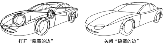

隐藏的边(Hidden Edges)
位于另一个曲面后的曲面边在渲染图像中可见。(这可能使某些对象看起来透明或使模型显示为线框)。
“隐藏的边”(Hidden Edges)会因额外向量信息而增加渲染文件大小。
提示:
如果要渲染具有许多多边形的模型,请避免启用“隐藏的边”(Hidden Edges)和将“边样式”(Edge Style)设定为“整个网格”(Entire Mesh) ;可能会在渲染图像中显示过多行。

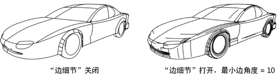

边细节(Edge Detail)
多边形之间的锐边渲染为轮廓。“最小边角度”(Min Edge Angle)控制哪些多边形边渲染为轮廓。
“边细节”(Edge Detail)可帮助定义 3D 对象的形状(尤其是在该对象由很少曲面组成时),但同时会生成更大的文件。

最小边角度(Min Edge Angle)
确定在启用“边细节”(Edge Detail)时将哪些多边形边渲染为轮廓。“最小边角度”(Min Edge Angle)是两个相邻多边形的法线必须具有才能使其公用边渲染为轮廓的最小角度(以度为测量单位)。
减小“最小边角度”(Min Edge Angle)会因渲染文件中的额外向量信息而产生更大的文件。
