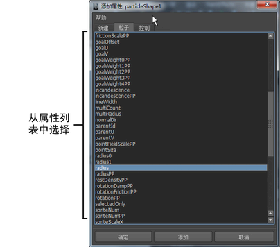

  2. 在“属性编辑器”(Attribute Editor)的“添加动态属性”(Add Dynamics Attributes)“区域中,单击“常规”(General)按钮。
    此时将出现“添加属性”(Add Attribute)窗口。
  3. 在“添加属性”(Add Attribute)窗口中,选择“粒子”(Particle)选项卡。
  4. 选择属性。
  5. 单击“添加”(Add)以添加属性。
  6. 完成属性的添加后,单击“确定”(OK)。
