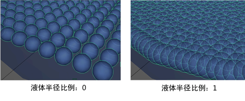

    • 在“液体模拟”(Liquid Simulation)区域中,设定“液体半径比例”(Liquid Radius Scale)。
      与“半径”(Radius)一起,此选项设置 nParticle 重叠的量。
      nParticle 重叠也会受 nParticle“半径”(Radius)影响。

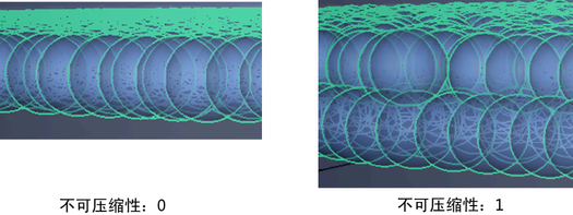

    • 设定“不可压缩性”(Incompressibility)以指定希望液体抵制压缩的量。
      请参见不可压缩性。
