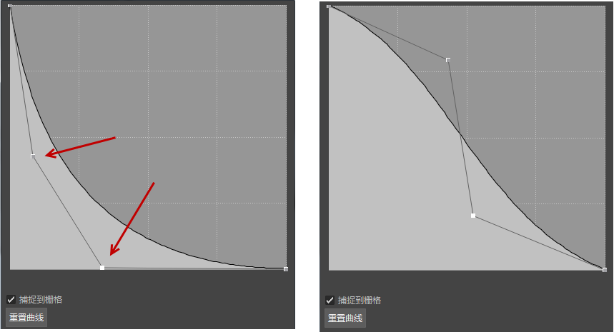

调整衰减曲线的形状
  1. 选择要修改的工具。
  2. 在“工具设置”(Tool Settings)窗口中,展开“衰减”(Falloff)部分。
  3. 在“工具设置”(Tool Settings)中,使用曲线图像添加、删除和拖动曲线点以调整曲线的形状:
    提示: 对于展开的曲线视图,单击衰减曲线图像旁边的 以打开更大的“衰减曲线”(Falloff Curve)编辑窗口。
    • 若要移动点,请拖动它们。
    • 若要插入新的曲线点,请在光标显示加号 时,在曲线上的任意位置单击。
    • 若要删除点,请单击曲线视图底部的对应删除控制柄 ,或者直接按住 Ctrl 键单击点。(在删除点时,光标显示有一个红色的 x 。)
      为了帮助您区分曲线上相距很近的点,删除控制柄以灰色色调显示。删除控制柄越暗,Y 轴上的点就越高。
  4. (可选)单击“保存自定义曲线”(Save Custom Curve)将衰减曲线另存为“自定义曲线”(Custom Curve)预设。
