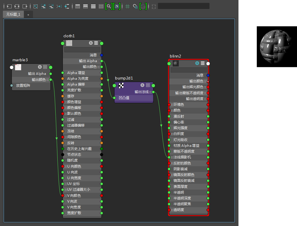

使用“提供 3D 信息”(Provide3d Info)为贴图分层纹理实现凹凸效果
- 将一个 2D 纹理映射到材质的“凹凸贴图”(Bump Mapping)属性。
- 将一个 3D 纹理映射到 2D 纹理的“颜色”(Color)属性(如“V 向颜色”)。
- 双击 Hypershade 中的 bump2d 样例打开 bump2d 的特性编辑器,并启用“提供 3D 信息”(Provide3d Info)(位于“效果”(Effects)标题下)。
Maya 会对两个纹理应用凹凸贴图。

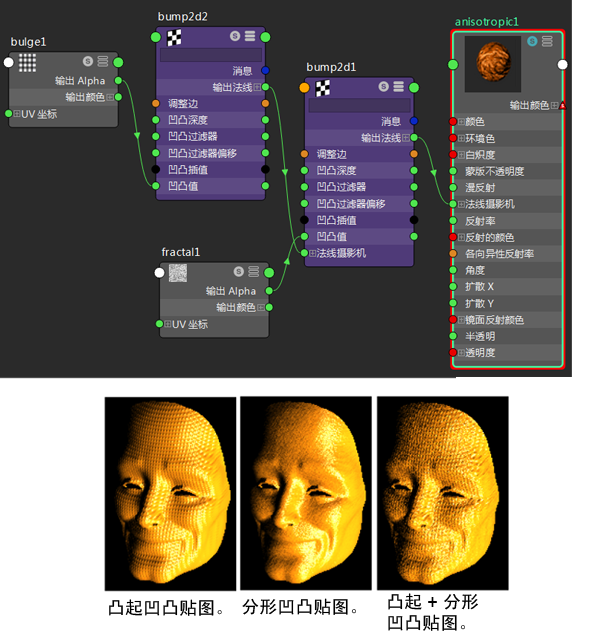

层叠或堆叠凹凸贴图
- 在 Hypershade 中,创建两个 2D 纹理和一个材质 - 在本例中为“分形”(Fractal)、“凸起”(Bulge)和“各向异性”(Anisotropic)。
- 创建“Bump2d”工具节点。
- 使用鼠标中键将“分形”(Fractal)节点拖动到 Bump2d 工具节点上,并从显示的弹出菜单中选择“凹凸值”(Bump Value)。
- 创建另一个 Bump2d 节点,并使用鼠标中键将“凸起”(Bulge)节点拖动到新的 Bump2d 工具节点上。从显示的弹出菜单中选择“凹凸值”(Bump Value)。
- 选择第一个 Bump2d 节点,然后单击 3 以在完全模式下显示节点。
有关节点的视图模式的详细信息,请参见在节点编辑器和 Hypershade 中更改视图模式。
将显示搜索字段。在搜索字段中,输入“法线”(Normal)。通过此功能,可以轻松地隔离所需的属性。
在属性列表中仅显示“法线摄影机”(Normal Camera)属性。将第二个 Bump2d 节点的“输出法线”(Out Normal)属性连接到第一个 Bump2d 节点的“法线摄影机”(Normal Camera)输入属性。
- 使用鼠标中键将第一个 Bump2d 节点拖动到“各向异性”(Anisotropic)节点特性编辑器中的“凹凸/法线贴图”(Bump/Normal Mapping)属性。
- 选择“各向异性”(Anisotropic)节点,然后单击工作区工具栏中的
以重新绘制着色器网络。 通过单击其
图标单放“各向异性”(Anisotropic)节点,并在材质查看器中查看着色器渲染。
