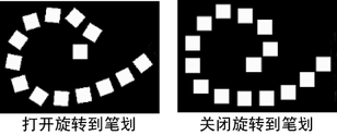

旋转到笔划(Rotate To Stroke)
确定圆化程度不一致的笔刷形状的对齐方式。启用该选项可相对于笔刷移动方向对齐图章形状。禁用该选项可相对于上方向向量对齐图章形状。当您更改视图时,图章形状保持其方向。

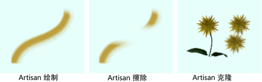

绘制(Paint)
根据定义的设置将绘制应用于曲面。
擦除(Erase)
移除绘制的像素上的颜色,以显示上次保存的纹理。若要设定要擦除的背景纹理,请禁用“每一笔划后更新”(Update on Stroke)并单击“保存纹理”(Save Textures)按钮。操作设定为“擦除”(Erase)时执行整理应用会将纹理还原到其上次保存的版本。请参见擦除、涂抹和模糊绘画。
克隆(Clone)
克隆已应用于曲面的绘制的采样。然后,您可以在该曲面上的其他位置或其他曲面上绘制该采样。不能在操作设定为“克隆”(Clone)时整体应用。请参见克隆绘制。

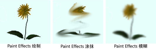

涂抹(Smear)
沿笔划路径将相邻颜色混合在一起。操作设定为“涂抹”(Smear)时不能执行整体应用。
模糊(Blur)
用“Paint Effects”笔刷进行模糊时,将会通过平均相邻颜色的颜色值来柔化相邻颜色的边。可以使用“模糊强度”(Blur Intensity)滑块控制模糊。操作设定为“模糊”(Blur)时不能执行整体应用。
所有笔刷类型都使用笔刷属性所定义的形状。例如,如果使用具有管的“模糊”(Blur)笔刷在某个笔划上绘制,则会在管跨过该绘制的位置进行模糊,而不是沿着“模糊”(Blur)笔划路径进行模糊。

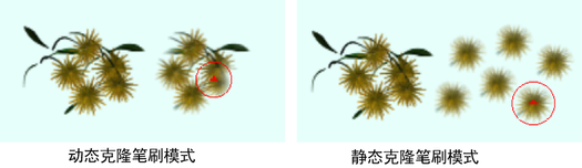

克隆笔刷模式(Clone Brush Mode)
在移动目标笔刷时,选择“动态”(Dynamic)可移动克隆源(对绘制进行采样的区域)。
选择“静态”(Static)可保持克隆源不动。

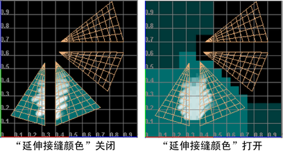

延伸接缝颜色(Extend Seam Color)
该选项可确保在进行渲染时,UV 壳边界处的纹理属性之间能够平滑过渡。如果启用该选项,Maya 会穿过壳将您绘制的颜色延伸到背景中,并在边界处将绘制颜色和背景色平均化。默认情况下,此选项处于禁用状态。
