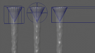

使用边界逐渐启用或禁用发射器
您可以激活发射器的边界并为其设置动画,以便逐渐启用或禁用发射器。在特定情况下,这种方法非常有用,例如,在需要渲染发射器网格时,或者如果无法通过缩放发射器网格获得所需的结果。
  1. 在“属性编辑器”(Attribute Editor)中,选择 bifrostEmitterProps 节点并显示其 emitterProps 选项卡。
  2. 在“边界控制”(Boundary Controls)组中,启用“启用”(Enable)。
    默认形状是一个长方体,边长为 2 并在视口中显示为线框。
  3. 根据需要选择其他“边界形状”(Boundary Shape),然后缩放、旋转和平移 bifrostEmitterProps 节点,使其包含发射器的全部或部分几何体。
    流体在边界与发射器几何体的相交处发射。
  4. 为 bifrostEmitterProps 节点的变换设置动画,以增加或减少相交体积。

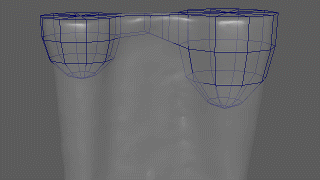

使用厚度逐渐启用或禁用发射器
您可以为用于体素化发射器网格的厚度设置动画,以便逐渐启用或禁用发射。此方法可能会比其他方法更慢,但当发射器的形状不规则且其他方法无法获得所需的结果时,这会非常有用。
  2. 在“转化”(Conversion)组中,为“厚度单位”(Thickness Units)选择一个值:
    • “体素”(Voxels)使用“体素比例”(Voxel Scale) ד主体素大小”(Master Voxel Size)(在主要流体特性中设置)。
    • 当“线性”(Linear)工作单位在设置(Settings)首选项中保留为默认值“厘米”(centimeter)时,“世界空间”(World Space)使用场景栅格单位。
  3. 为“厚度”(Thickness)属性设置动画,以控制发射粒子的体积。使用较小的值可收缩体积并发射更少粒子,而使用较大的值可扩展体积并发射更多粒子。若要完全禁用发射,请使用负值且幅值至少是发射器边界框的最小尺寸的一半。
