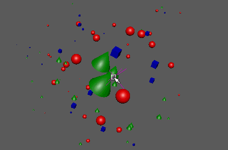

影响
根据连接的影响定位器的缩放和旋转,影响对象实例的缩放和旋转。默认情况下,起始定位器将自动添加到场景中。
影响节点
添加影响定位器(Add Influence Locator)
将附加的影响定位器添加到场景中。
影响力(Influence Power)
控制影响定位器的效果在远离半径中心时如何快速衰减。值越高,衰减越明显。
使用半径(Use Radius)
用于围绕定位器手动调整影响半径(Influence Radius)(效果区域)。禁用后,影响节点将影响整个网络并在任何其他影响定位器之间自动减弱。
启用“使用半径”(Use Radius)时定位器的最大影响范围。
强度(Strength)
同时减弱对所有对象的节点效果。
随机强度(Random Strength)
按随机顺序平滑地减弱所有对象的节点效果。
阶跃强度(Step Strength)
每次禁用一个对象的节点效果。
启用漩涡(Enable Vortex)
激活旋转漩涡效果。
启用缩放(Enable Scale)、启用旋转(Enable Rotation)
切换影响定位器在各自变换上的效果。
覆盖缩放(Overwrite Scale)、旋转旋转(Overwrite Rotation)
切换是忽略并覆盖任何传入的缩放或旋转值,还是添加到这些值中。
启用平移 X (Enable Translate X)、启用平移 Y (Enable Translate Y)、启用平移 Z (Enable Translate Z)
切换影响定位器是否影响各自的位置变换。变换将始终相加(无覆盖)。
