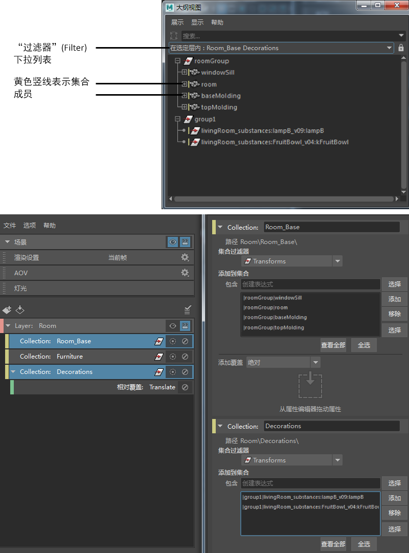

在“大纲视图 显示”(Outliner > Display)菜单中,启用“渲染设置过滤器”(Render Setup Filter)。过滤器下拉列表将出现在“搜索”(Search)字段下方,允许您在以下显示选项之间切换:
注: 也可以通过“显示 > 对象”(Show > Objects)菜单访问这些选项。
标识层次中的渲染层成员
在大纲视图中,所有渲染设置成员均用黄色竖线表示。在本示例中,windowSill、room、baseMolding 和 topMolding 是集合的所有成员。由于它们是 roomGroup 层次的子对象,因此若要列出这些节点,则还必须在树中列出其父节点。所以,它们使用黄色竖线加以区分。这同样适用于 group1 层次的子对象 lampB 和 kFruitBowl。
注: 尽管父节点在“大纲视图”(Outliner)中列出,但它们不属于任何集合,因此覆盖不会应用于父节点。例如,本示例中的“平移”(Translate)覆盖仅应用于“装饰”(Decorations)集合中的灯和果盘,而不会应用于 group1 节点。
