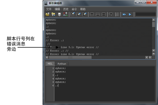

如果在执行长脚本时因出错而发生问题,可启用脚本行号,以便更轻松找到错误所在。
若要显示出错语句的行号,请从“脚本编辑器”(Script Editor)选择“命令 > 显示行号”(Command > Show Line Numbers)。
在 MEL 中,尽管存在语法错误,仍将解析整个输入。但是,Python 会在遇到第一个语法错误时停止。
若要禁用行号,请再次从“脚本编辑器”(Script Editor)菜单选择“命令 > 显示行号”(Command > Show Line Numbers)。
Maya 会保存“显示行号”(Show Line Numbers)设置以供将来的工作会话使用。如果启用行号,则下次运行 Maya 时,行号会出现在“脚本编辑器”(Script Editor)中。
