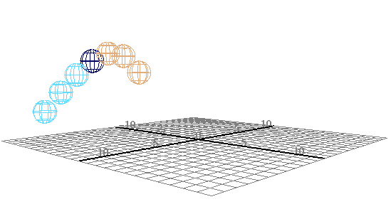

在下面的示例中,球体的“重影类型”(Type of Ghosting)为“自定义帧步数”(Custom Frame Steps)。球体的重影选项设定如下:“当前帧前的步数”(Steps before Current Frame)设定为 3,“当前帧后的步数”(Steps after Current Frame)为 0,“步长”(Step Size)为 3。
当重影与对象之间的距离增加时,重影将变亮。

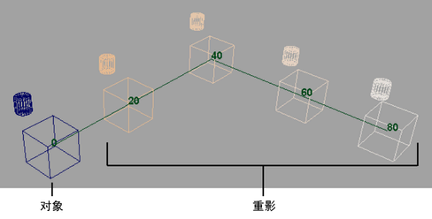

在下一示例中,立方体的“重影类型”(Type of Ghosting)是“自定义帧”(Custom Frames)。立方体的重影选项设定如下:在“要显示的帧”(Frames to Display)字段中,存在帧编号 20、40、60 和 80,且“层次”(Hierarchy)处于启用状态。圆柱体是立方体的子对象。
立方体也有一个带帧编号的运动轨迹。

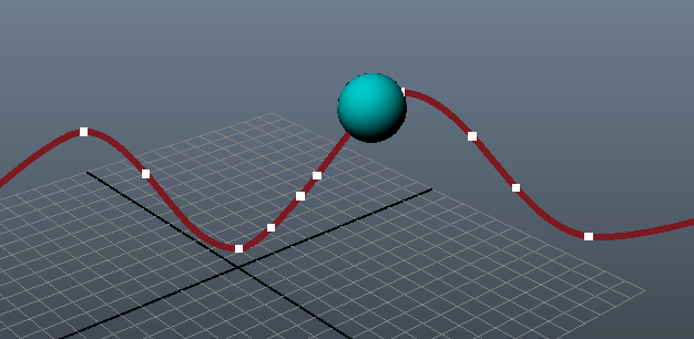

运动轨迹
使用运动轨迹,可以显示和编辑对象的轨迹。运动轨迹作用于通过关键帧动画、变形器、运动捕捉和表达式设置动画的对象。可以在为对象设置动画之前或之后创建运动轨迹。请参见运动轨迹和创建可编辑的运动轨迹。
注: 仅对于具有关键帧动画的对象,运动轨迹才可编辑。
