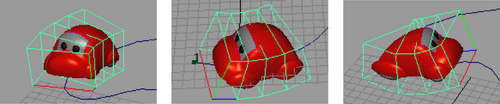

命令使对象运动路径中与曲线保持一致,从而在运动过程中弯曲和扭曲。变形由围绕对象的晶格创建,或者沿路径长度创建。
围绕对象的晶格示例
注: “流动路径对象”(Flow Path Object)命令围绕对象创建的晶格将忽略任何运动路径方向标记引入的效果。为获得最佳结果,请在将对象附加到路径之前先将其正确定位到轴,而不是在附加后使用“扭曲”(Twist)设置定位。有关信息,请参见
