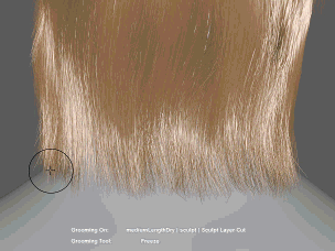

全局(Global)
冻结笔刷半径触及的整个发股。
笔刷模式:全局

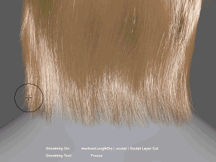

局部(Local)
冻结笔刷半径中的 CV。使用此选项可冻结特定区域中的 CV。这是默认设置。
笔刷模式:局部

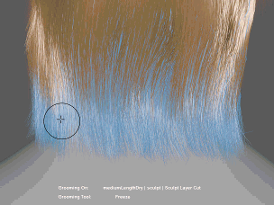

操作(Operation)
热键:按 Shift 键在“绘制”(Paint)和“平滑”(Smooth)之间切换。设置笔刷如何将冻结应用于其半径中的头发 CV。
绘制(Paint)
在头发上拖动时应用冻结。这是默认设置。
平滑
将平滑效果应用于冻结值。它不影响头发或 CV 的位置或方向。
如果希望冻结效果在区域中已通过绘制冻结的 CV 之间均匀过渡,请使用此选项。
操作:平滑
