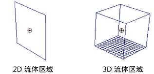

  1. 对于三维流体,请选择“流体 > 3D 容器”(Fluids > 3D Container)> 。
    对于 2D 流体,请选择“流体 > 2D 容器”(Fluids > 2D Container) > 。
    此时将显示“创建容器选项”(Create Container Options)窗口。
