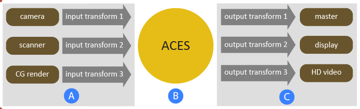

Autodesk 颜色管理中的 ACES
Autodesk 颜色管理在 Maya、Flame 和 Lustre 等应用程序中提供了 ACES 框架的组件。
A Autodesk 颜色管理应用输入变换,根据指定的输入颜色空间将图像源转化为工作空间。有些应用程序还允许您指定自定义颜色变换链。
B ACES 2065-1 既可用作连接空间以转化为适当的工作空间(例如,ACEScg、ACEScc 或 ACEScct),也可用作工作空间本身。
C 输出变换可用于渲染不同的输出类型,例如,数字电影发行母版 (DCDM) 或 HD 视频 (Rec. 709). 根据 Autodesk 应用程序,用于显示的输出变换可以指定为单一选项或单独的视图和显示变换。

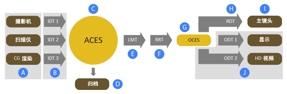

ACES 框架的详细信息
ACES 框架的完整详细信息包括其他步骤,这些步骤在应用程序界面中显示的简化版本中已列出。下图显示了如何使用标准开发部门制定的历史缩写将这些详细部分整合在一起。
A 不同源的输入可能会使用不同的颜色空间和编码。
B 输入设备变换 (IDT) 可将图像转化为 ACES。IDT 可能由设备供应商、Autodesk 等软件供应商、其他第三方和 AMPAS 本身提供。此外,您还可以自行编写。
ADX 到 ACES 的变换称为“通用拆除”。其反向变换称为“通用构建”。
C 学院色彩编码规范 (ACES2065-1) 是场景线性编码,可以用作连接空间和工作空间。参考查看环境是白点为 D60 的室外日光。
D 您可以保存 ACES 图像,用于交换或归档在具有标准化为 SMPTE ST-2065-4 的其他元数据的 OpenEXR 文件格式的受约束或受限版本中。允许的通道布局仅包括立体和非立体的 RGB 及 RGBA。
E 外观修改变换 (LMT) 是可选的。可能会在 RRT 之前插入以提供美学效果,例如,需要在整个工作流中共享的、镜头特定的颜色等级。通常是由摄影师在现场建立的。它可以烘焙到最终输出,或仅用于样片并作为最终颜色等级的参考。
F 参考渲染变换 (RRT) 准备要查看的图像的第一步是应用变换。除此之外,RRT 可:
  • 适应室外和影院查看环境之间的差异。
  • 应用与理想图像重现相关的颜色调整。
  • 进行校正以在图像中达到正常光斑量。
ACES 1.0 标准仅允许一个 RRT。但是,Autodesk 颜色管理变换集合还包括 RRT 测试版,以支持可能使用它们的旧项目。
G 输出颜色编码规范 (OCES) 表示没有动态范围限制时所需的输出颜色。如果有理想的色域宽、高动态范围显示设备,这些值是您希望在影院查看环境中投影的颜色。
H 参考设备变换 (RDT) 将图像从 OCES 进行转化,以便可在 SMPTE 参考投影仪上查看。RDT 用作为其他设备开发 ODT 的参考。
I RDT 的输出构成了数字电影发行母版。
J 应用不同输出设备变换 (ODT) 以准备要在其他设备上显示的图像。与 IDT 一样,ODT 可能由设备供应商、Autodesk 等软件供应商、其他第三方和 AMPAS 本身提供。
