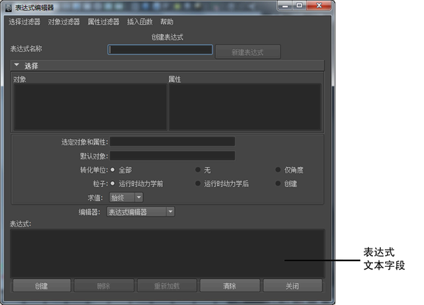

创建表达式(Creating Expression)
要创建新表达式,请在“表达式名称”(Expression Name)框中键入表达式的名称并单击“新建表达式”(New Expression)。

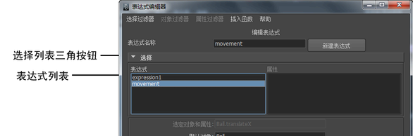

“表达式”(Expressions)列表
“表达式”(Expressions)列表显示在场景中创建的所有表达式。搜索要编辑的表达式时,单击此列表中的表达式以显示和编辑其内容。
隐藏“选择”(Selection)列表
可以隐藏“选择”(Selection)列表,以降低窗口中的混乱情况。为此,请单击“选择”(Selection)旁边的三角形(请参见上一个图)。
