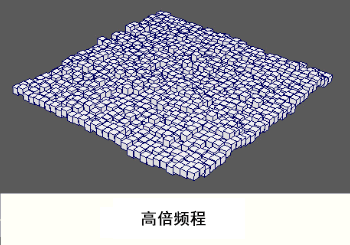

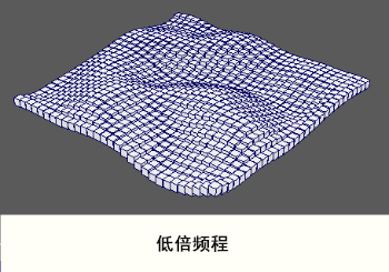

倍频程(Octaves)
设置噪波倍频程数。值越大,生成的噪波就越详细。

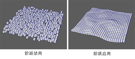

启用阶跃(Enable Step)
在时间方向上将每个点的噪波/三角采样偏移“步长”(Step Amount)与点 ID 之积。启用该选项可为每个点提供一个唯一的时间偏移。将其禁用可增强湍流效果。
步长(Step Amount)
启用“步长”(Step)时要应用于每个点 ID 的倍增。较小的值会导致所有对象具有类似的动画,而较大的值会导致它们明显不同。
