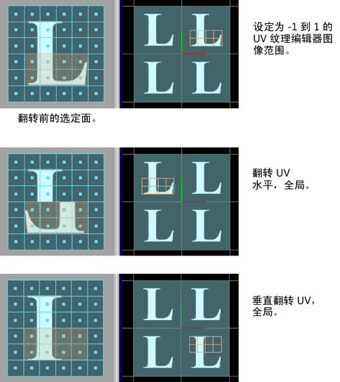

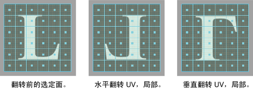

根据需要设定“全局”(Global)以在 0 到 1 的纹理空间轴中的全局 UV 空间内翻转 UV 壳。选择“局部”(Local)以在选定壳的边界框内翻转 UV。默认为“局部”(Local)。
