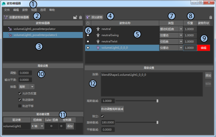

您可以在姿势编辑器中为蒙皮角色创建姿势空间变形,然后将其另存为混合变形。为了驱动混合变形权重,姿势编辑器提供了一个可读取关节变换的姿势插值系统。
有关使用姿势编辑器的详细信息,请参见创建姿势空间变形。
有关姿势编辑器每个部分的信息,请参见此图下面的表:
调整“姿势编辑器”(Pose Editor)布局
可以调整“Pose”(面板)的布局:
  • 在任意列标题上单击鼠标右键可显示一个菜单,通过此菜单可以切换每列的显示
  • 拖放标题,可更改“姿势”(Pose)面板中各列的顺序。
  • 双击列之间的分隔线,可自动适应最长的行。
1 - 菜单命令
有关姿势编辑器中所有菜单命令的列表,请参见下文。
2 - 创建姿势插值器(Create Pose Interpolator)
选择要跟踪姿势插值的蒙皮角色关节,然后单击此图标创建姿势插值器 (PI) 节点。
还可以在姿势编辑器的空白区域中单击鼠标右键,然后选择“创建姿势插值器”(Create Pose Interpolator)。
如果要在创建姿势插值器节点之前设置选项,请选择“姿势 > 创建姿势插值器”(Poses > Create Pose Interpolator) > 。
3 - 姿势插值器(Pose Interpolators)面板
列出您在角色的蒙皮网格上为关节创建的姿势插值器节点。
选择姿势插值器节点,可在右侧的“姿势”(Poses)面板中显示为此节点创建的所有姿势。
默认情况下,PI 节点名称是带有“_poseInterpolator”后缀的关节名称。在姿势插值器节点上单击鼠标右键并选择“重命名”(Rename),可为其提供新名称。
将姿势插值器节点拖放到树中,可更改其顺序。还可以将一个姿势插值器节点拖放到另一个姿势插值器节点上,对其进行分组;或者,将姿势插值器节点拖动到空白区域中,将其从组中移除。
在姿势插值器节点名称上单击鼠标右键,可打开包含下列命令的上下文菜单:“选择驱动者”(Select Drivers)、“显示高级设置”(Show Advanced Settings)、“显示驱动者设置”(Show Driver Settings)、“属性”(Attributes)(打开姿势插值器的属性编辑器)、“导出”(Export)、“分组”(Group)、“镜像”(Mirror)、“重命名”(Rename)和“删除”(Delete)。
组(Group) :在面板中选择 PI 节点,然后单击此图标创建一个包含这些节点的组。可以创建任意数量的子组。
单击此面板中的“删除”(Delete) 图标,或者在姿势插值器节点名称上单击鼠标右键,然后选择“删除”(Delete),可删除选定的姿势插值器节点或姿势插值器节点组。
4 - 添加姿势(Add Pose)
将带有关联姿势插值器节点的关节旋转和/或移动到要跟踪的所需姿势。然后,选择姿势插值器节点并单击此按钮,以使用自动设置创建姿势。
姿势具有您为使蒙皮网格变形而创建的关联修正混合变形。顶点与蒙皮在原始状态下的偏移保存在每个姿势中。
  • 如果姿势插值器节点尚未连接到混合形变变形器,则将打开创建姿势形状(Create Pose Shape)窗口,您可在其中创建一个混合形变变形器。
  • 如果蒙皮网格上已存在混合形变变形器,则将打开添加姿势选项(Add Pose Options),您可从中选择姿势类型(“摆动”(Swing)、“摆动和扭曲”(Swing and Twist)或“扭曲”(Twist))。
新姿势的权重设置为 1,且其“编辑”(Edit)按钮会自动激活(变为红色),以便您能够立即使蒙皮网格变形,从而形成此修正形状。
也可以选择“姿势 > 添加姿势”(Poses > Add Pose) > ,打开添加姿势选项(Add Pose Options)并创建姿势。
5 - 姿势(Pose)面板/姿势名称(Pose Name)
为选定姿势插值器 (PI) 节点创建的姿势将显示在此面板中。
默认情况下,姿势名称将是 driverName_rx_ry_rz,其中,driverName 是关节的名称,rx/ry/rz 是姿势的旋转值。在姿势名称上单击鼠标右键并选择“重命名”(Rename),可为其提供新名称。
在姿势名称上单击鼠标右键,可打开包含下列命令的上下文菜单:“转到姿势”(Go to Pose)、“更新姿势”(Update Pose)、“自动调整高斯衰减”(Auto-adjust Gaussian Falloff)(如果在“高级设置”(Advanced Settings)中选择“高斯”(Gaussian)作为“插值”(Interpolation))、“编辑”(Edit)、“复制姿势形状”(Duplicate Pose Shape)、“更新姿势形状”(Update Pose Shape)、“属性”(Attributes)(打开姿势的属性编辑器)、“显示高级设置”(Show Advanced Settings)、“导出”(Export)、“镜像”(Mirror)、“重命名”(Rename)和“删除”(Delete)。
单击此面板中的“删除”(Delete) 图标,或者在姿势名称上单击鼠标右键并选择“删除”(Delete),可删除选定姿势。
6 - 活动/非活动
单击圆,可切换激活姿势对角色蒙皮网格的效果。此外,您还可以选择多个项目,然后单击其中一个项目对应的圆,以切换所有项目的活动状态。
姿势未处于活动状态时,权重和编辑均会禁用。
7 - 类型(Type)
姿势类型:“摆动和扭曲”(Swing and Twist)、“仅摆动”(Swing Only)或“仅扭曲”(Twist Only)。请参见添加姿势选项(Add Pose Options)。
8 - 权重(Weight)
此姿势对蒙皮网格的影响。
拖动滑块可将该姿势的权重(影响)设置为一个介于 0(没有影响)和 1(100% 影响)之间的值,或者在“权重”(Weight)文本框中输入一个值。
旋转关节时,姿势的权重值更新范围为 0 到 1,具体取决于关节距存储的姿势有多近。
9 - 编辑(Edit)
单击“编辑”(Edit)按钮,或者在姿势名称上单击鼠标右键,然后选择“编辑”(Edit)进入此姿势的编辑模式。
使用雕刻工具修改蒙皮网格,或者选择蒙皮网格上的组件并使用移动、旋转和缩放工具对其进行修改。完成后,再次单击“编辑”(Edit)按钮,以保存对此姿势所做的更改并退出编辑模式。
每次只能进入一个姿势的编辑模式,其“权重”(Weight)值不得为 0。
10 - 高级设置(Advanced Settings)(左侧)
用于控制姿势的插值。当您选择“视图 > 高级”(View > Advanced)时,或者在姿势名称上单击鼠标右键并选择“显示高级设置”(Show Advanced Settings)时,将显示此面板。有关详细信息,请参见下文。
11 - 驱动者设置(Driver Settings)
用于编辑选定姿势插值器的关节。当您选择“视图 > 高级”(View > Advanced)时,或者在姿势插值器节点名称上单击鼠标右键并选择“显示驱动者设置”(Show Driver Settings)时,将显示此面板。有关详细信息,请参见下文。
12 - 高级设置(Advanced Settings)(右侧)
显示连接到选定姿势的混合变形,并允许调整插值衰减。当您选择“视图 > 高级”(View > Advanced)时,或者在姿势名称上单击鼠标右键并选择“显示高级设置”(Show Advanced Settings)时,将显示此面板。有关详细信息,请参见下文。

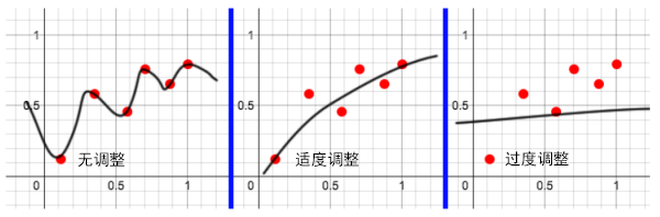

    • 如果姿势之间经常“摆动”,则可单击“自动调整高斯衰减”(Auto-adjust Gaussian Falloff)或将“调整”(Regularization)增至 0.001。增加调整可以防止姿势充分激活,但结果通常会更平滑。
