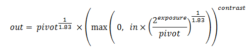

注: 以下方程式假定输入和输出位深度是浮点。对于整数,值已规格化为 [0.0, 1.0]。换句话说,存储在 CTF 文件中的曝光偏移、对比度级别和枢轴值不取决于输入和输出位深度。
值 含义
"linear"
"video"
"log"
