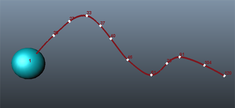

“创建可编辑的运动轨迹”(Create Editable Motion Trail)选项
运动轨迹显示已设置动画的对象已经或正在经过的位置。请参见创建可编辑的运动轨迹。

显示帧数(Show frame numbers)
显示或隐藏运动拖尾上每个关键帧处的帧数。
