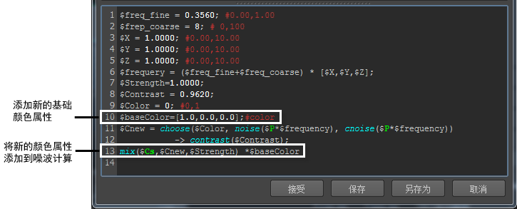

  5. 在“XGen 表达式编辑器”(XGen Expression Editor)的文本字段中,执行以下操作:
    • 在行 10 中,键入:
      $baseColor=[1.0,0.0,0.0]; #color
      这指定 root_color 参数现在用作表达式的基础颜色属性。
    • 在行 13 的 mix($Cs,$Cnew,$Strength) 后,键入 * $baseColor。
      基础颜色值会被添加到噪波计算中。
