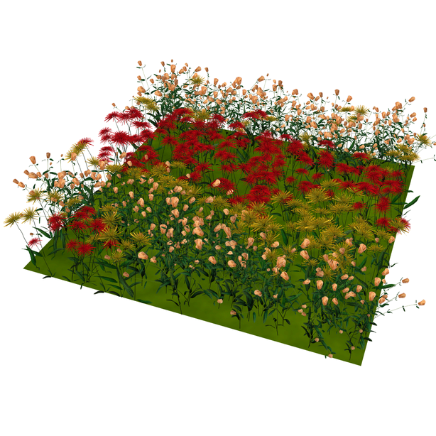

实例化来自 Paint Effects 的笔划
可使用来自“Paint Effects”的笔划作为粒子的实例化对象。下面的图像采用实例到粒子的“Paint Effects”笔划进行创建。
