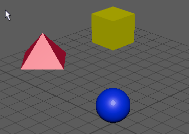

创建父约束
使用父约束,您可以相关一个对象的位置到另一个对象,以便这些对象的行为就像具有多个目标父对象的父-子关系。有关使用父约束的详细信息,请参见父约束。
注意: 建议在创建第一个父约束之前,先设置“父约束选项”(Parent Constraint Options)。
创建父约束
  1. 选择一个或多个目标对象,后跟要约束的对象。
  2. 在“动画”(Animation)或“装备”(Rigging)菜单集中,选择“约束 > 父对象”(Constrain > Parent) > 。
  3. 设置约束选项或选择“编辑 > 重置设置”(Edit > Reset Settings)。
    提示:
    启用“保持偏移”(Maintain Offset)以保持受约束对象相对于其目标的当前位置。之后,可以修改对象之间的偏移。(请参见修改父约束偏移。)
  4. 要完成约束设置,请执行下列操作之一:
    • 单击“添加”(Add)以创建父约束。此时将关闭“父约束选项”(Parent Constraint Options)窗口。选择“编辑 > 保存设置”(Edit > Save Settings)以保存约束选项。
    • 单击“应用”(Apply)以创建父约束。此时“父约束选项”(Parent Constraint Options)窗口将保持打开状态。通过单击“应用”,还可以将当前约束选项设置应用到其他对象。选择“编辑 > 保存设置”(Edit > Save Settings)以保存约束选项。
    • 单击“关闭”(Close)以关闭“父约束选项”(Parent Constraint Options)窗口而不设置或创建约束。
