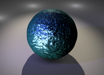

ShaderFX 的“法线贴图”(Normal Map)和“合并法线贴图”(Combine Normal Maps)节点
ShaderFX 的“法线贴图”(Normal Map)节点
通过以下方法创建该节点:在“ShaderFX”编辑器中选择“硬件着色器节点 > 纹理 > 法线贴图”(Hw Shader Nodes > Textures > Normal Map)
当将法线贴图直接连接到“TraditionalGameSurfaceShader”“法线”(Normal)属性时,请使用“法线贴图”(Normal Map)节点,而不是“纹理贴图”(Texture Map)节点。“法线贴图”(Normal Map)节点将法线贴图转化为世界空间,而“纹理贴图”(Texture Map)节点将其保持在切线空间。

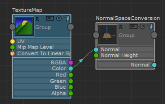

或者,可以从 ShaderFX 菜单栏中选择“设置 > 切换高级模式”(Settings > Toggle Advanced Mode)以启用高级模式,然后选择“硬件着色器节点 > 各种 > 法线空间转化器”(Hw Shader Nodes > Various > Normal Space Converter)以创建“法线空间转化器”(Normal Space Converter)节点。将“纹理贴图”(Texture Map)节点连接到该节点时,贴图将转化为世界空间。
